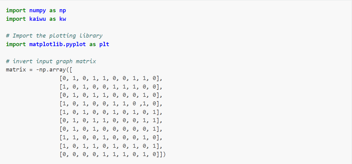

5.安装SDK,使用pip安装时注意whl文件路径(国内可使用: pip3 install kaiwu-0.9.3-py3-none-any.whl-ihttps://pypi.tuna.tsinghua.edu.cn/simple)
6.建模代码开头增加授权初始化代码,如果初始化错误请校验用户ID和SDK授权码或清除kaiwu/license.lic文件,然后重新初始化。

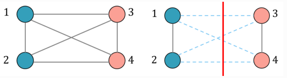

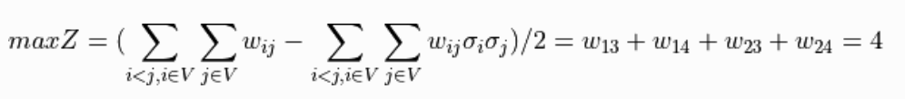

以一个四顶点实例说明,如下图所示,通过观察可以发现将1、2分为A类,3、4分为B类的“割”法将得到问题的最优解Z=4。
通过连边关系可知,邻接矩阵为
当顶点1、2为一组,顶点3、4为另一组时,σ1=σ2=1,σ3=σ4=-1。则上式变为
此时目标函数为
最大割数量为4,符合前文通过观察得到的答案。

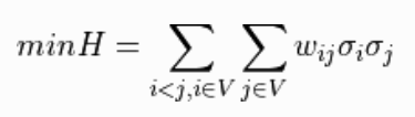

注意到,wij为输入的常量,并不影响模型的计算,所以上式可以简化为:
其中,H表示哈密尔顿量,w为输入的邻接矩阵,决策变量σi表示顶点i的分类,上述式子就是一个最大割问题的Ising模型。

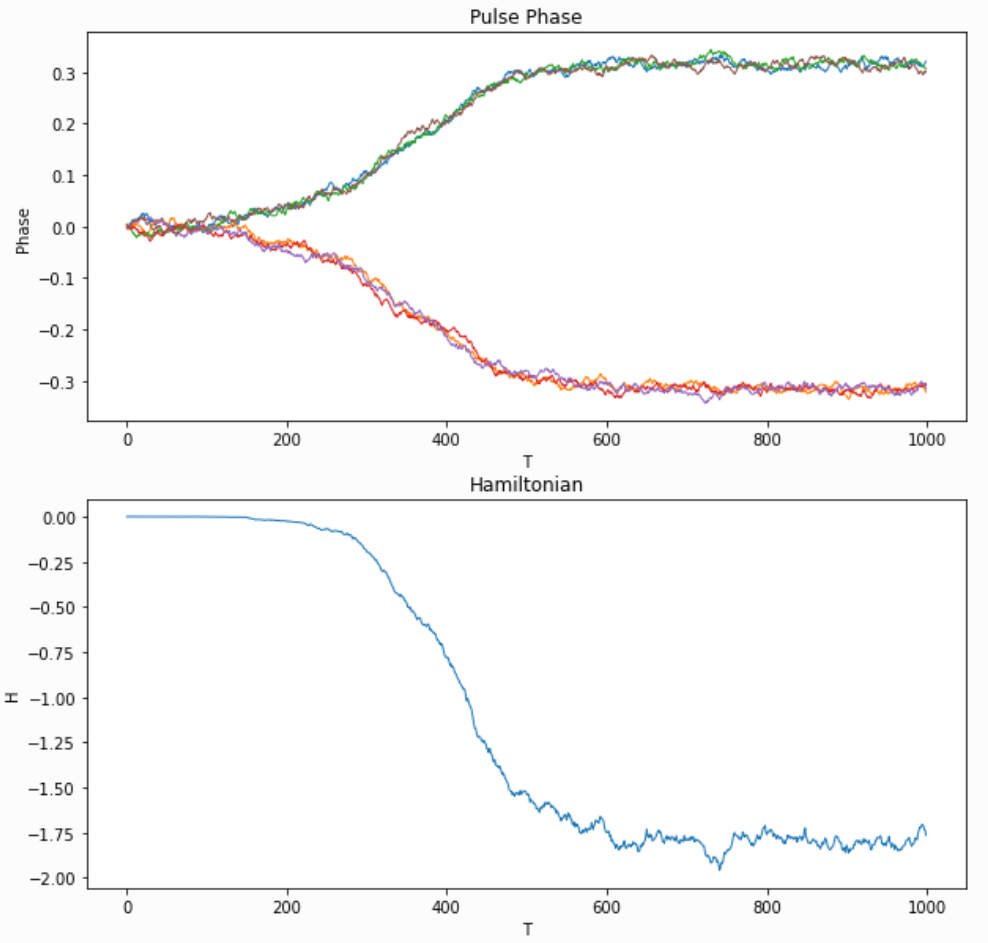

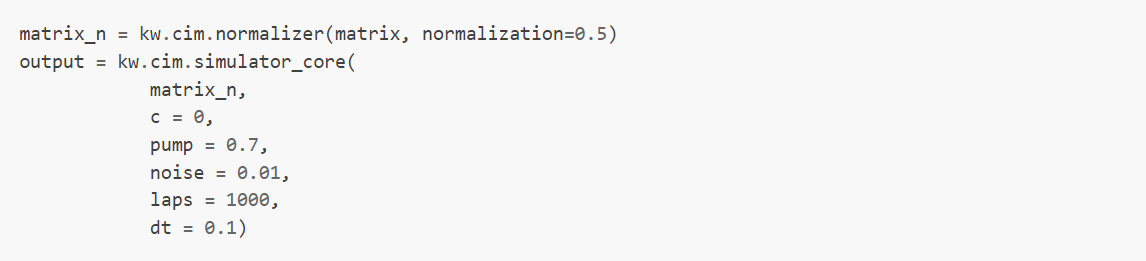

查看单次CIM模拟的量子比特演化过程用到了kaiwu.cim.simulator_core模拟器,该模拟器输入CIM-Ising矩阵、pump功率、噪声强度、圈数、圈步长,输出量子比特演化的模拟量,需要注意的是,使用这个模拟器前一般会使用kaiwu.cim.normalizer对输入矩阵的特征值进行归一化:
计算哈密顿量,一般使用未进行归一化的矩阵进行计算:

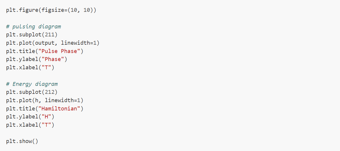

绘制量子比特演化图与哈密顿量图:

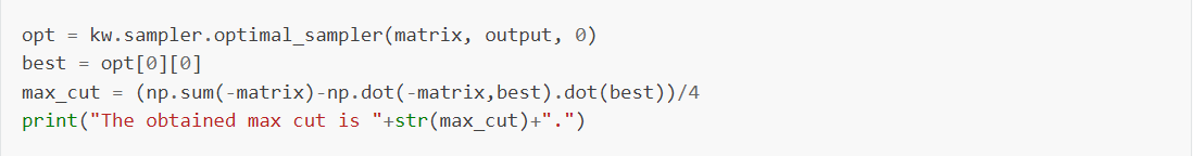

最优解采样:
kaiwu.sampler.optimal_sampler将对二值的解集进行按能量排序,越靠前的解能量越低,即解越优。
取最优解,其中 opt = (解集, 能量),下面第一个索引取解集,第二个索引取解集第一个解。

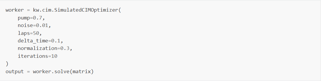

若想大规模计算,我们用到了kaiwu.cim.simulator模拟器,该模拟器输入CIM-Ising矩阵、pump功率、噪声强度、圈数、圈步长、归一化因子、独立运行次数,输出量子比特经过去重的二值化值,使用这个模拟器前就不需要使用kaiwu.cim.normalizer对输入矩阵的特征值进行归一化了:
