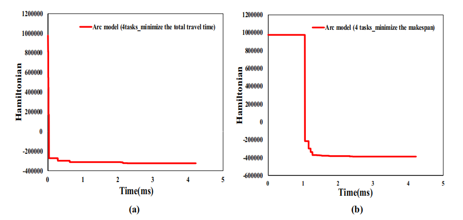

在弧模型中两个目标函数下哈密顿量随时间变化的演化图。(a)表示目标函数为最小化总时间情形下哈密顿量随时间变化的演化图,(b)表示目标函数为最小化任务完成时间情形下哈密顿量随时间演化图。

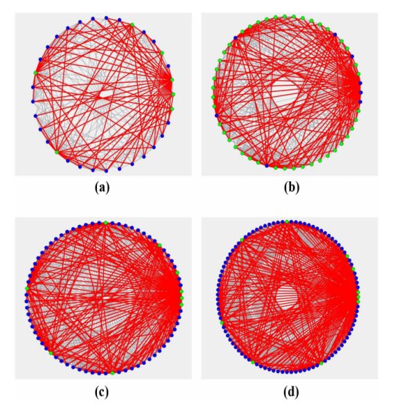

节点模型量子计算解决方案示意图(以最大割问题形式展现)。(a)代表4个任务下的解决方案。(b)代表个项任务下的解决方案。(c)代表6个任务下的解决方案。(d)代表7个任务下的解决方案。
